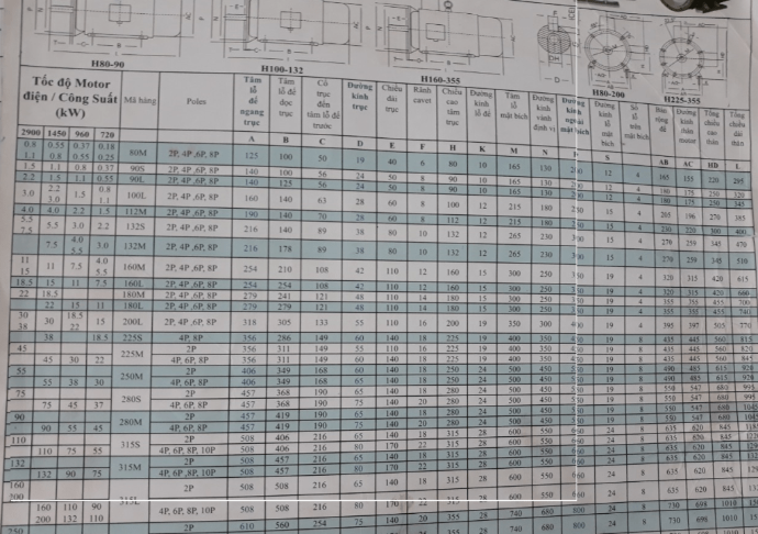

kích thước lỗ trục động cơ
Stt
Đường kính trục (mm)
Công suất/Tốc độ
2P-2900 4P-1500 6P-960 8P-750
1 0,8/1,1 kw 0,55/0,75 kw 0,37/0,55 0,18/0,25 19
2 1,5 1,1 0,75 0,37 24
3 2,2 1,5 1,1 0,55 24
4 3 2,2/3 1,5 0,75/1,1 28
5 4 4 2,2 1,5 28
6 5,5/7,5 5,5 3 2,2 38
7   7,5 4/7,5 3 38
8 11/15 11 7,5 4/5,5 42
10 18,5 15 11 7,5 42
11 22 22 15 11 48
12 30/38 30 18,5/22 15 55
13 45 kw 45 30 22 kw 60
